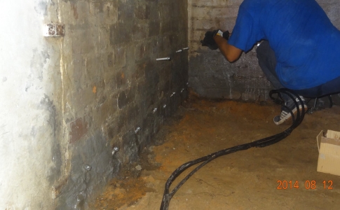

 Как это делается?
 Технически инъекционная гидроизоляция производится следующим образом.
  • Изучаются места повреждения.
  • Бурами просверливаются тонкие отверстия-шпуры (инъекционные каналы).
  • В проделанные отверстия вставляются пакеры, которые выдерживают большое давление и не дают закачанному материалу выходить из канала.
  • Затем с помощью инъекционной установки высокого давления в них закачивается состав для гидроизоляции.
  • После этого пакеры выкручиваются, а шпуры закрываются специальными средствами.
После застывания закачанных препаратов стена или фундамент приобретает абсолютную монолитность и надежно защищена от влаги.
